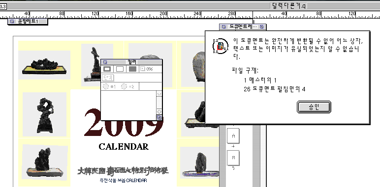

쿼긴급구조(Back2theQK)나 ResEdit나 ㅤㅋㅝㄱ메모리를 늘려도 복구가 안되네요.
그래서 그림처럼 특수하게 열어서 하는데도 26페이지중에 4페이지밖에 복구가 안되네요.
노턴이나 다른 방법으로 살릴수없나요-.-?
깨진파일도 첨부합니다.
디자이너가 10.3팬서에 클래식으로 디자인했습니다.
고수님들 부탁합니다(_ _)

2008.12.12 21:33
특수하게 열기를 시도 안한 원본 파일이 있다면 쿽4.1등에서 오픈을 해보는 것도 도움이 될수 있습니다.
베스트맥(A/S,판매)
2008.12.12 21:32
쿽에 사용메모리를 올린상태에서 특수하게 열기가 유일한 방법 입니다.
또한 특수하게 열기를 시도한 파일은 더이상 복구가 안되기 때문에 여러개를 복사해 놓고 시도를 해야 됩니다.
노턴같은 프로그램으로는 불가능 합니다.
아무든 특수하게 열기로 안된다면 다른 방법은 없습니다.
