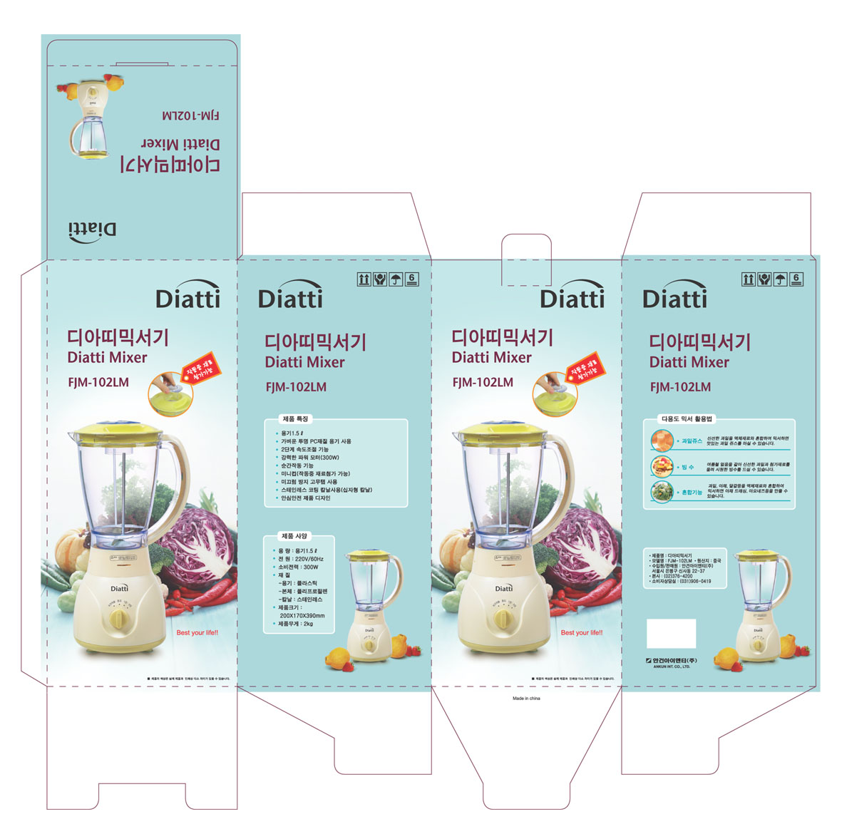

조언 부탁 드립니다. 10 10,480
급하게 제작 한건데...
어딘가...이상합니다..
어딜 손대야할지 모르겠습니다.
조언 좀 부탁 드립니다.

제 생각엔..
디아띠믹서기 타이틀을 조금더 크게 하구.
영어디아띠는 조금 작게. 그리고 한면은 그데로 쓰시구요
반대면은 믹서기를 크로즈업 하시는게 어떨까요~
박스 배경을 한 가지색으로 그라데이션을 하거나 했는데...
한 두 가지로 분할을 했으면 하고 ...예를들어 옆면을 아주 짙은 칼라로...
로고(디아띠믹서기)를 브랜드로고화 해서 눈에 띠게 하십시오.
간단히 하려면, 하다못해...울릉도체 같은것으로
검은 구구리체로(일러스트에서 만들어야 좋음) 한다던지...
그럼, 지금보다 훨씬 나아 보일겁니다.

몇가지 조언 감사합니다.
그런데 이게 좀 급한거라서... 재촬영은 않되고......
합성을 해야하나봐여.... 실력이 않되서...합성은 피하려고 했는데요..
다른 칼라 부분은 괜찮나요??? 글씨나...

그냥 과일이나 야채 or 갈아놓은거 or 동작하는 느낌
다 이상한가요?

회오리.... 말인가여??

음..... 뭐랄까요 너무 정직한거 같은데요..
믹서기 사진을 위에서 대각선으로 찍어서
내용물이 들어있는 모습이나, 동작하는 모습......
클로즈업해서 전체말고 반이나 그부분만 보여주면
괜찮을거 같기도한데요... 그냥 저의 생각이었습니다.

색상의 느낌은 좋아여..텍스트가 넘 단조로워 보입니당...
디아띠믹서기와 그밑영문2줄이 4방이 같아서... 측면 2방향은 위치를 조정해보세요! 글구 로고체화하라는 윗글 참고해서 수정해보세요^^
저두 딴건 모르겠지만 영어디아띠는 좀 작게해도 될것같다는 느낌요..
